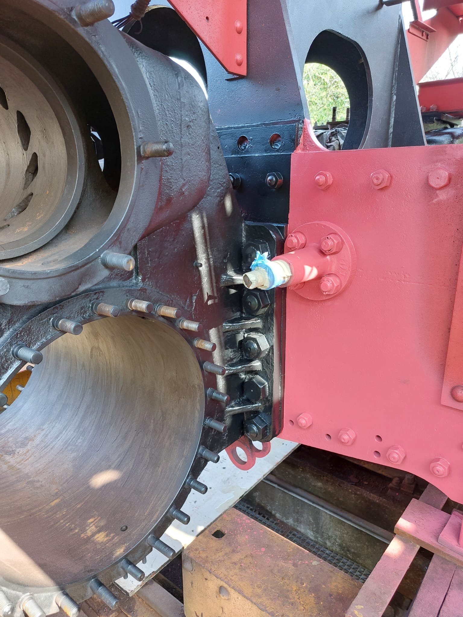

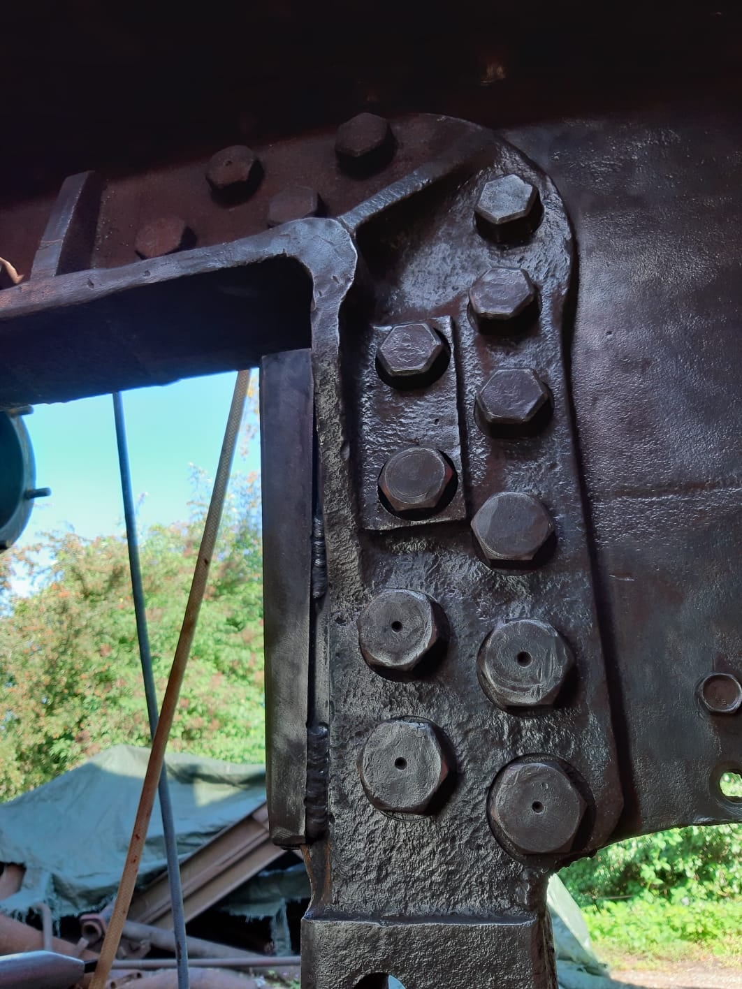

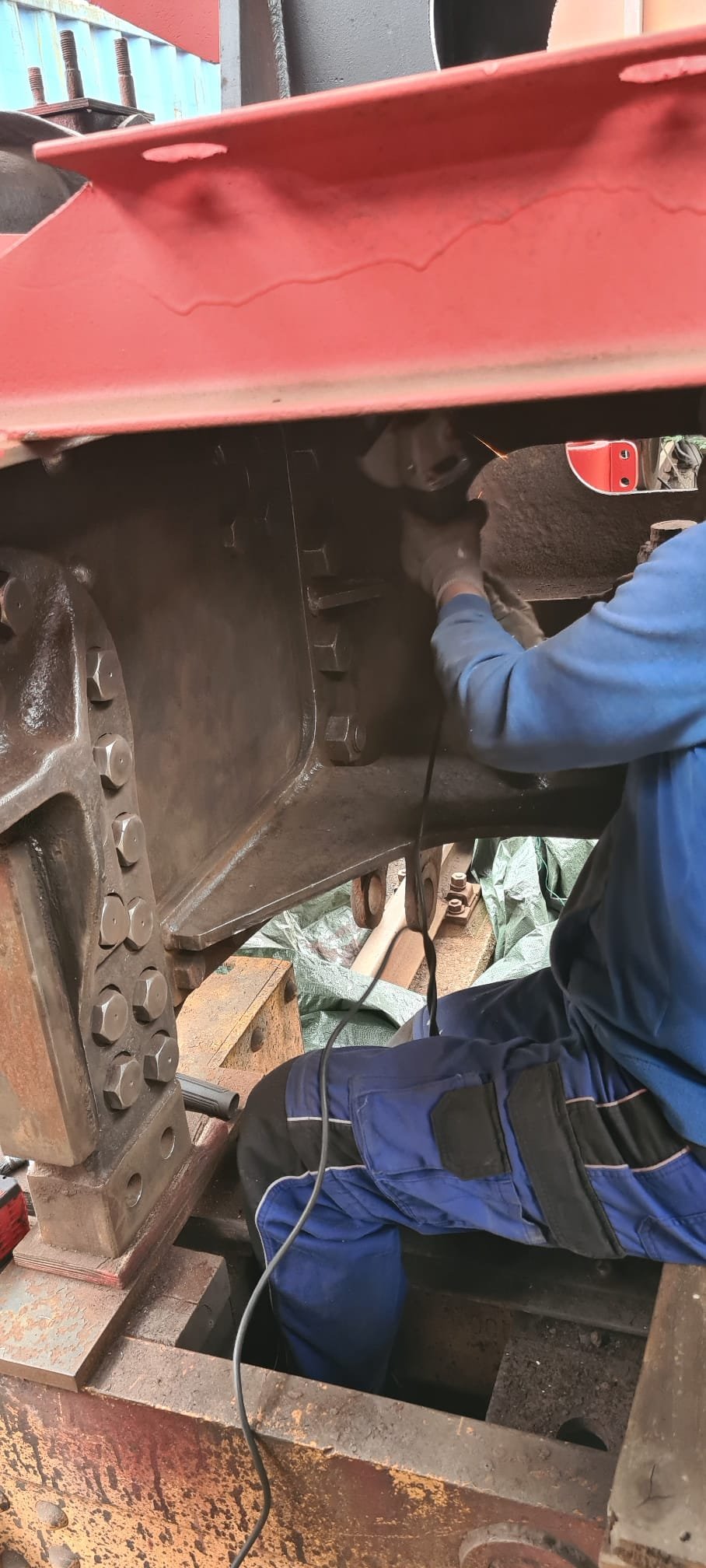

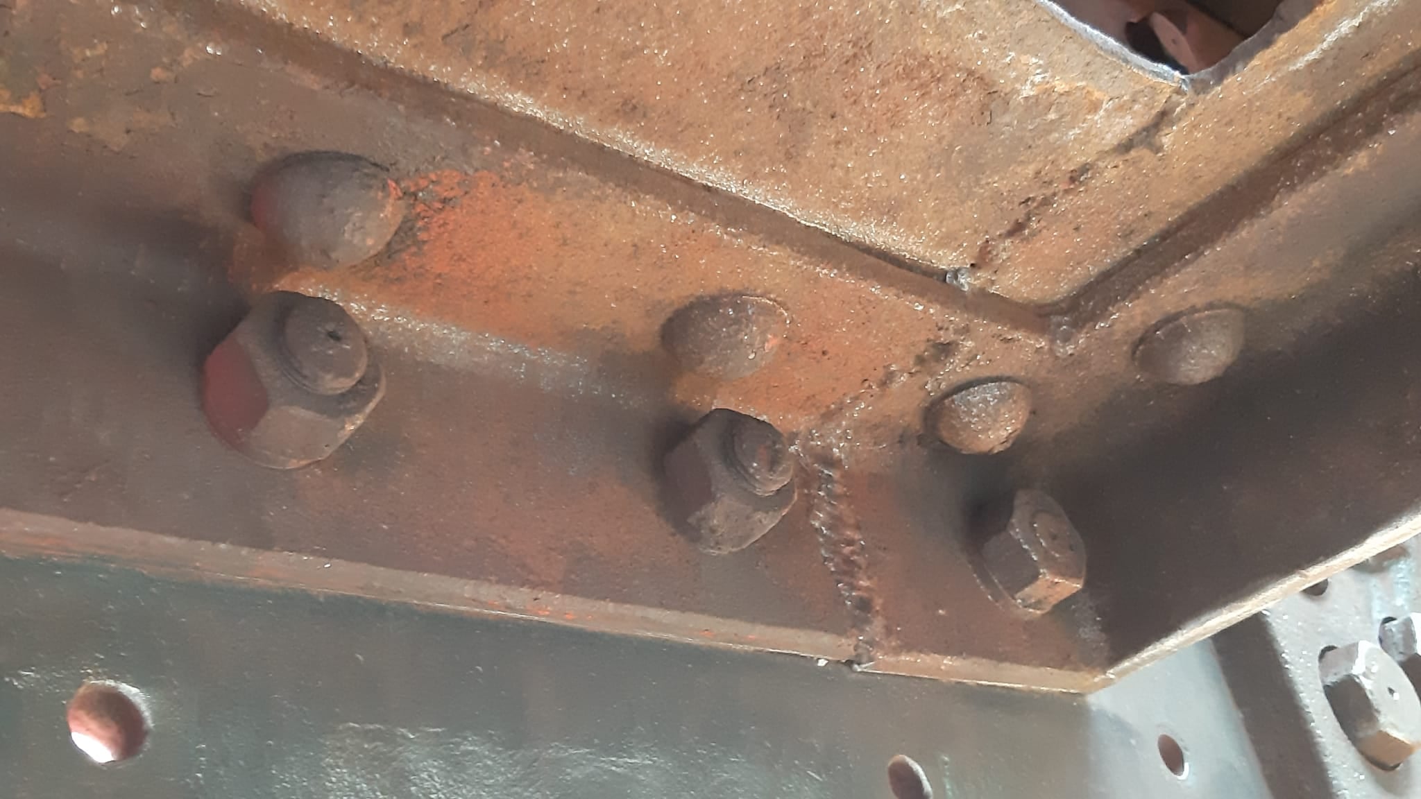

Für die notwendigen Bohrungen um die Niete und Passschrauben am Rahmenblech anzubringen leistete unsere Magnetbohrmaschine gute Dienste.
Aktuell wird das Ganze noch provisorisch von Maschinenschrauben gehalten. Die senkrechten Bohrungen nehmen später Niete auf, die waagerechten Bohrungen Passschrauben.

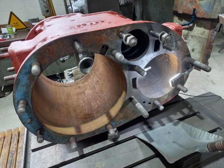

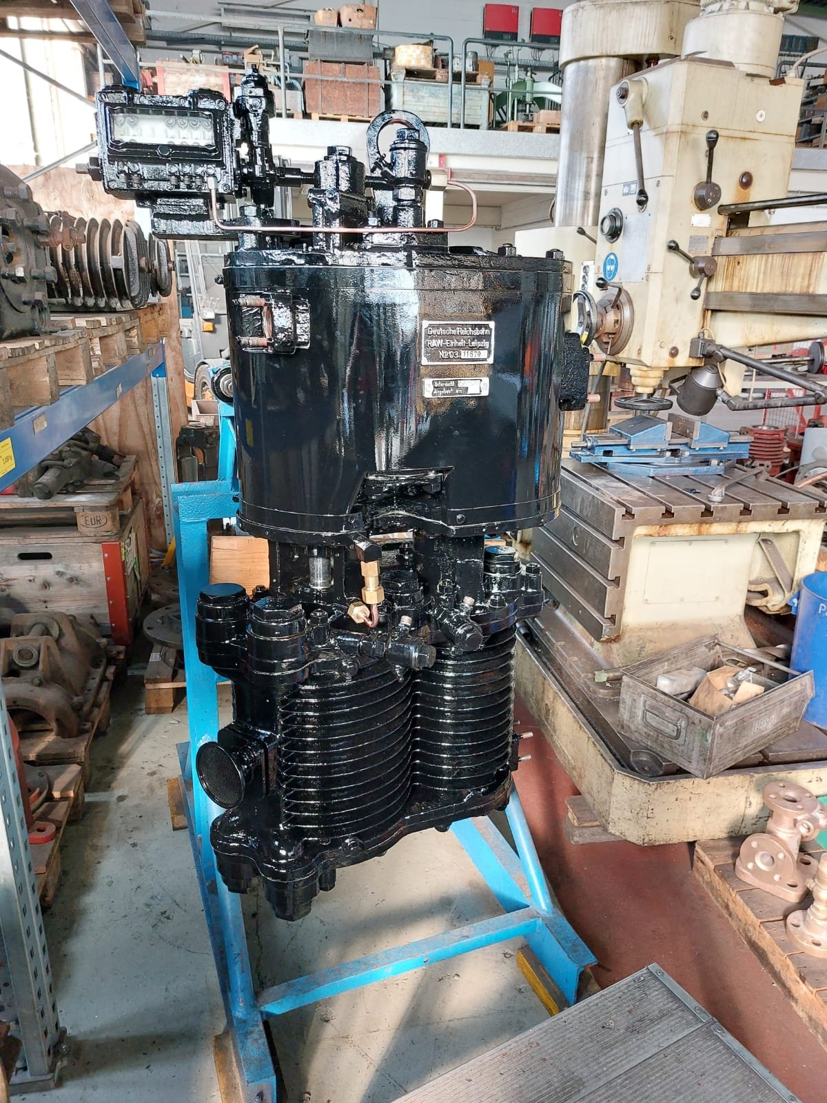

Nach dem Abbau der Mischvorwärmerpumpe wartet der Pumpenträger auf seine Aufarbeitung.

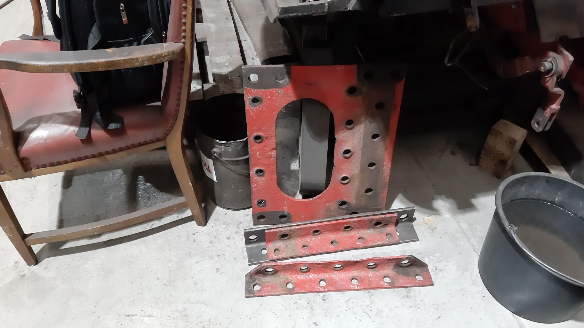

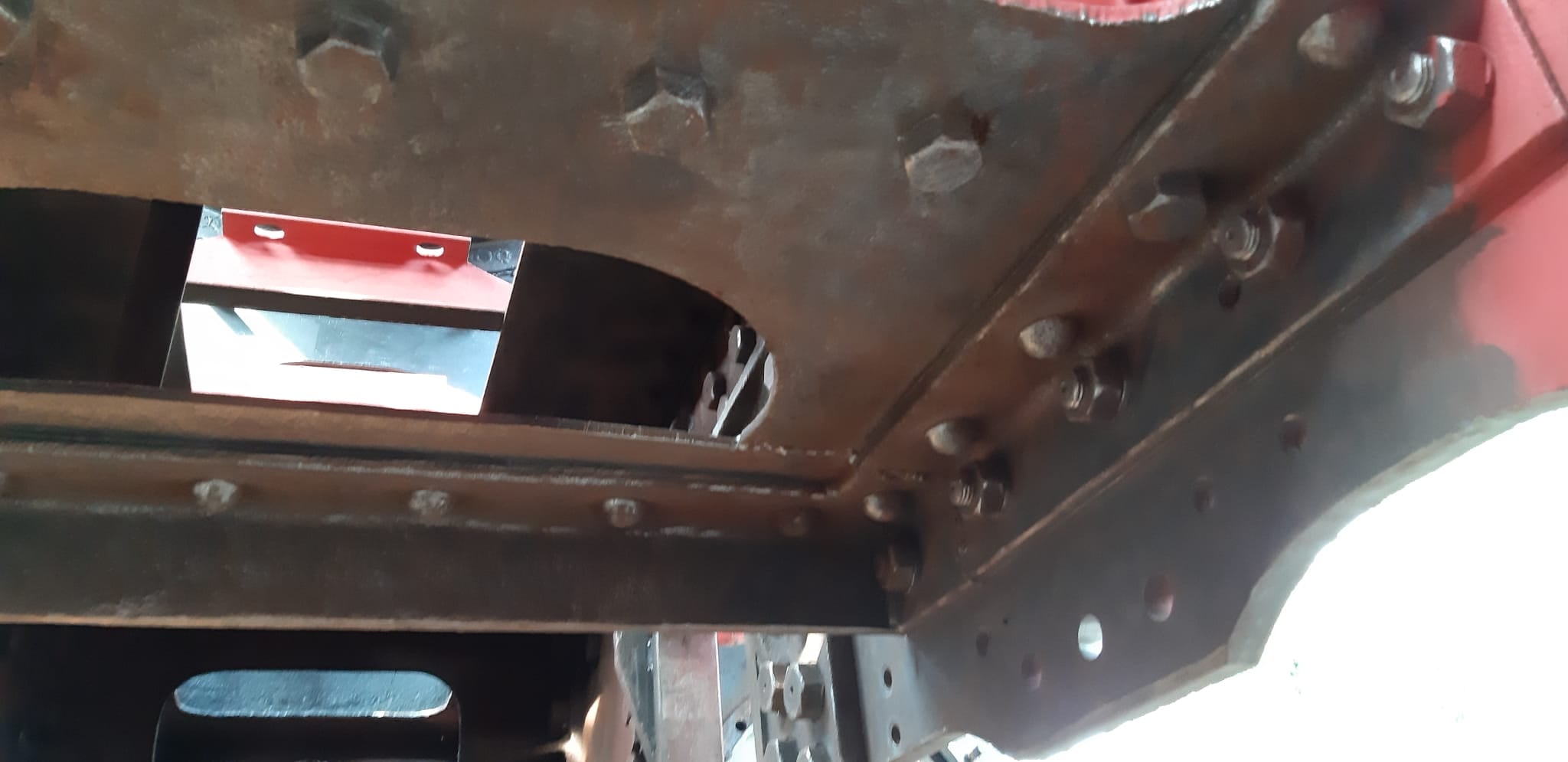

Erste Ergebnisse der EWK: Das Zwischenblech des Rahmens wurde ersetzt und dabei an den Ausschnitt angepasst. Nächster Schritt sind die Löcher der Nieten und Passschrauben, um den Winkel wieder zu befestigen.

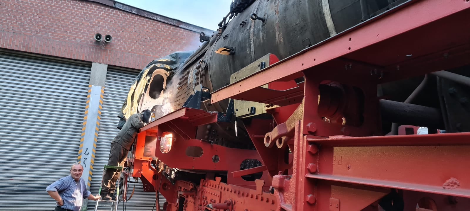

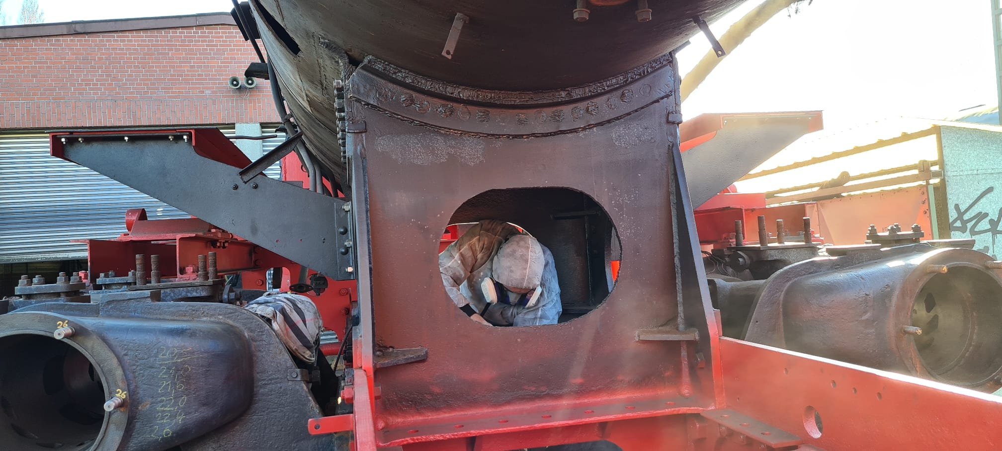

Die nächste und zum Glück letzte Großbaustelle des Rahmens: Die Bleche im vorderen Bereich der Rahmenwangen fehlen noch.
Dazu wurden die ersten Kesselverkleidungen entrostet und frisch geschwärzt. Fehlen nur noch Drölfhundert.

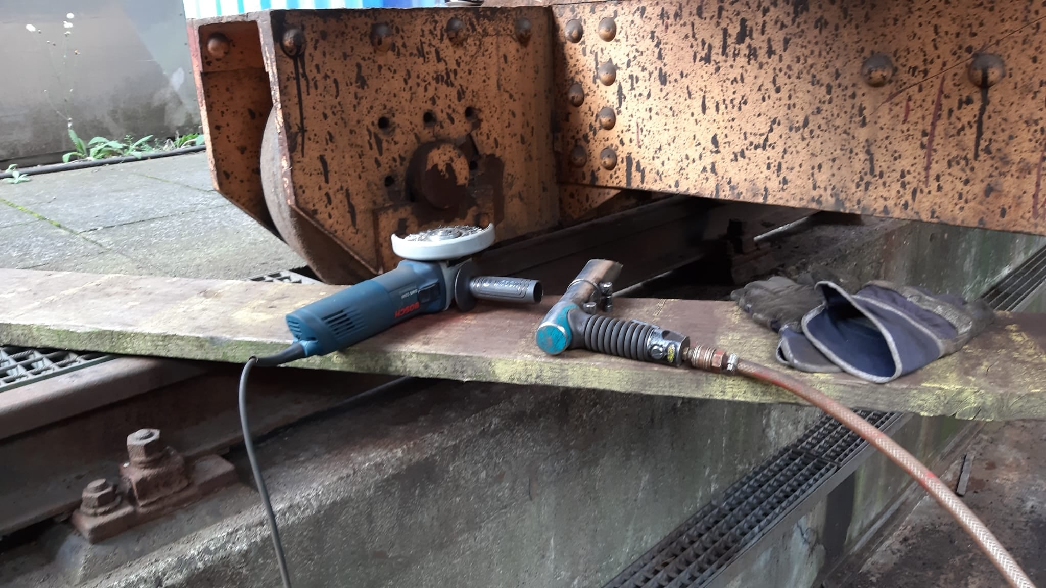

21. März 2021 – Pufferbohle und Flex-Festspiele
Ja, „Flex“ sagt man eigentlich nicht. Aber wir halten uns etwas an die Umgangssprache. Im heutigen Bericht ging es unter anderem der vorderen Pufferbohle an den Kragen und trotz pandemischer Bedingungen konnte an mehreren Stellen gearbeitet werden.
Am Werkzeugkasten der Lok fehlte noch etwas Feinschliff. Im Anschluss wurde dieser auch grundiert und vorerst eingelagert.
Winkelschleifer im corona-gerechtem Abstand im Einsatz.
Für die weitere Bearbeitung der Pufferbohle müssen die Puffer weichen.
Aber das ist ja kein Problem für unsere motivierten Mitglieder.
Ab sind sie und entlackt sind die Flächen auch schon.

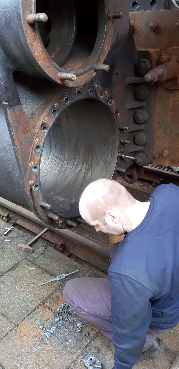

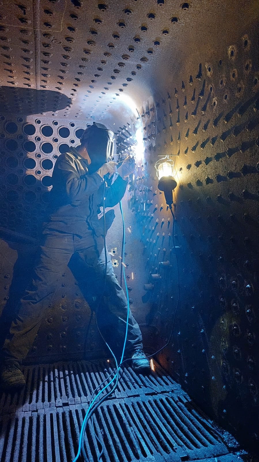

17. März 2021 – Weiter geht die Stehbolzen-Plackerei

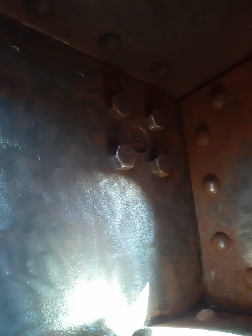

In den letzten Tagen ging es weiteren Stehbolzen an den Kragen.
Die Ausbeute der letzten Tage kann sich wohl sehen lassen.

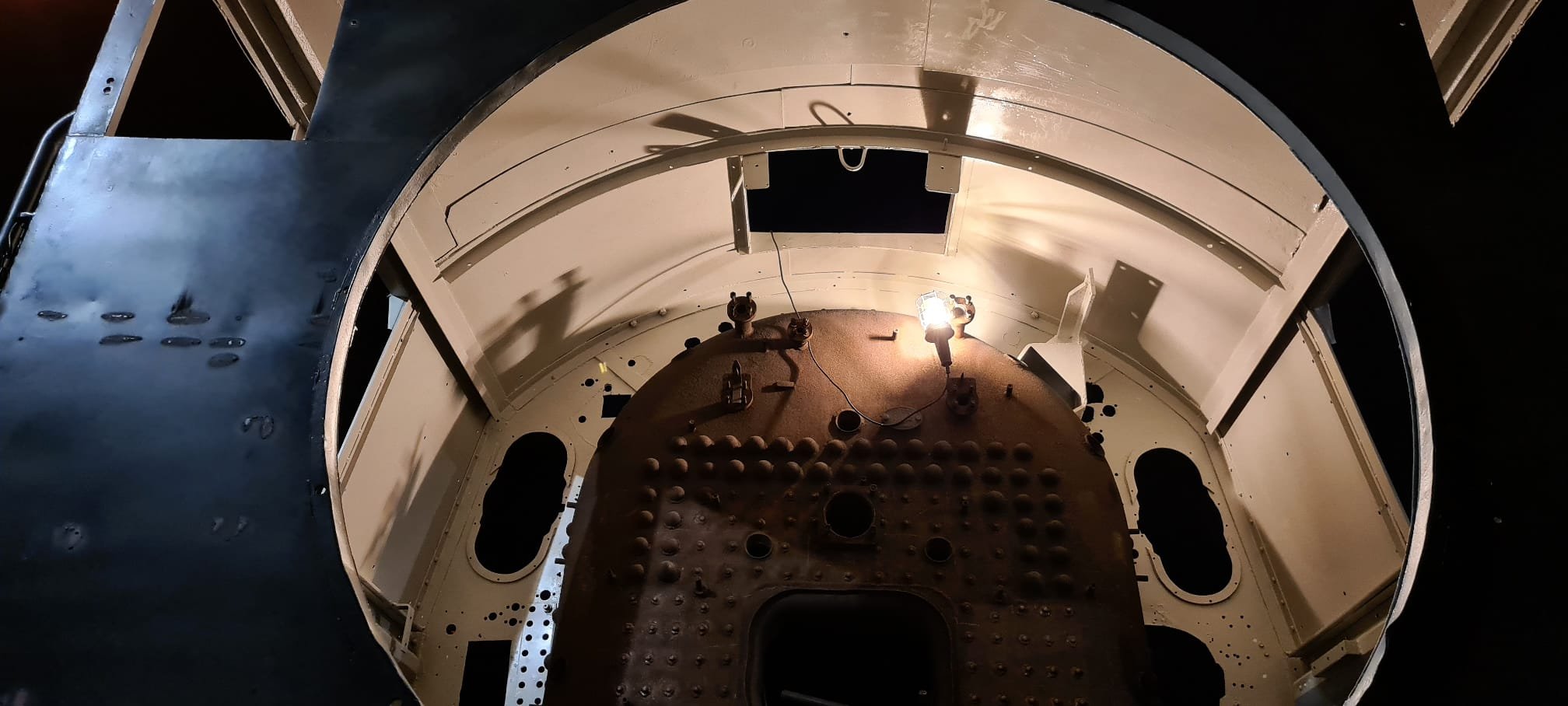

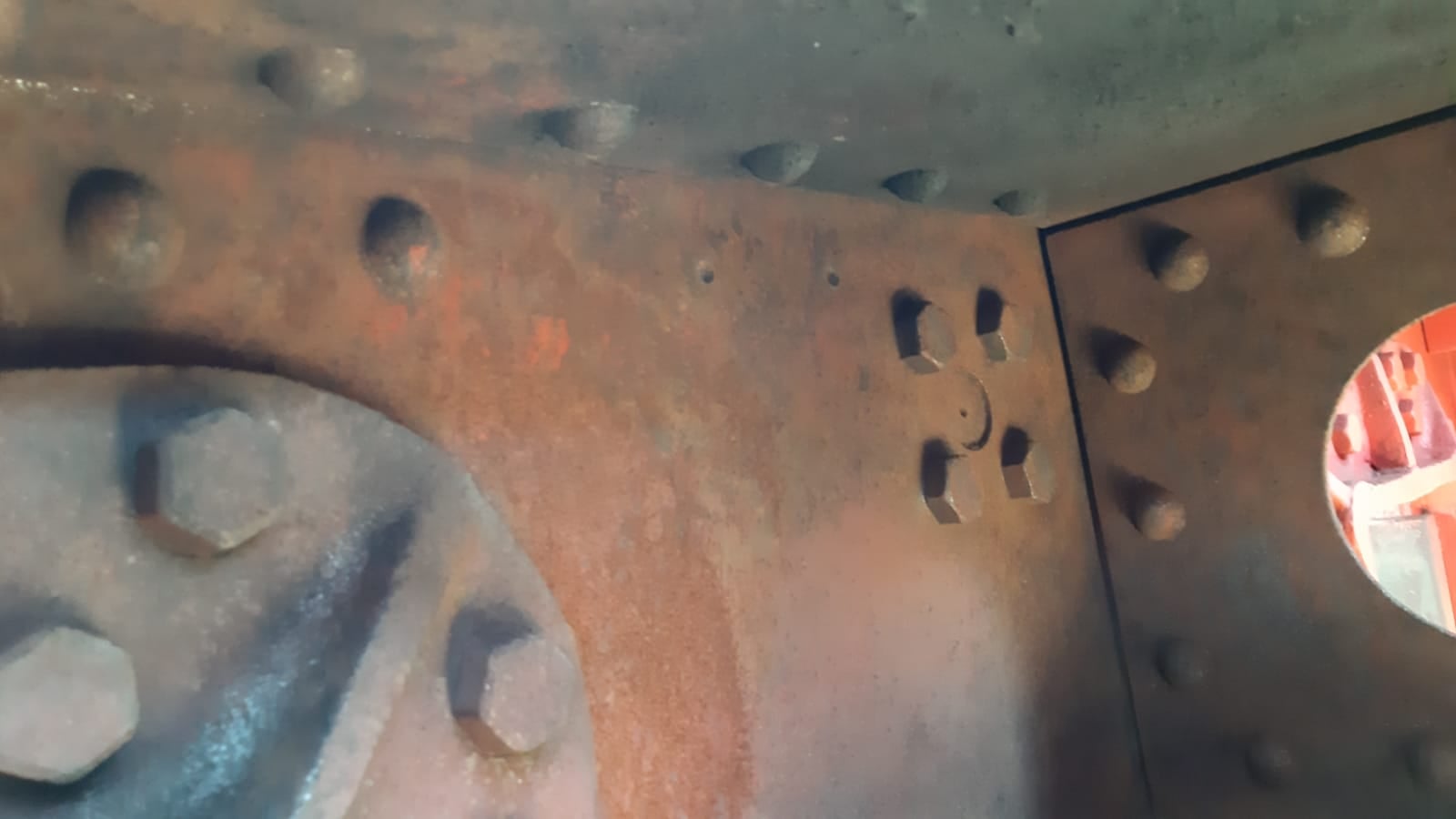

Ein besonders widerspenstiges Exemplar eines Stehbolzens muss ja immer dabei sein. So konnte sich unsere Magnetbohrmaschine beweisen.
Mehr Löcher als ein schweizer Käse: Die Rückseite unseres Stehkessels.

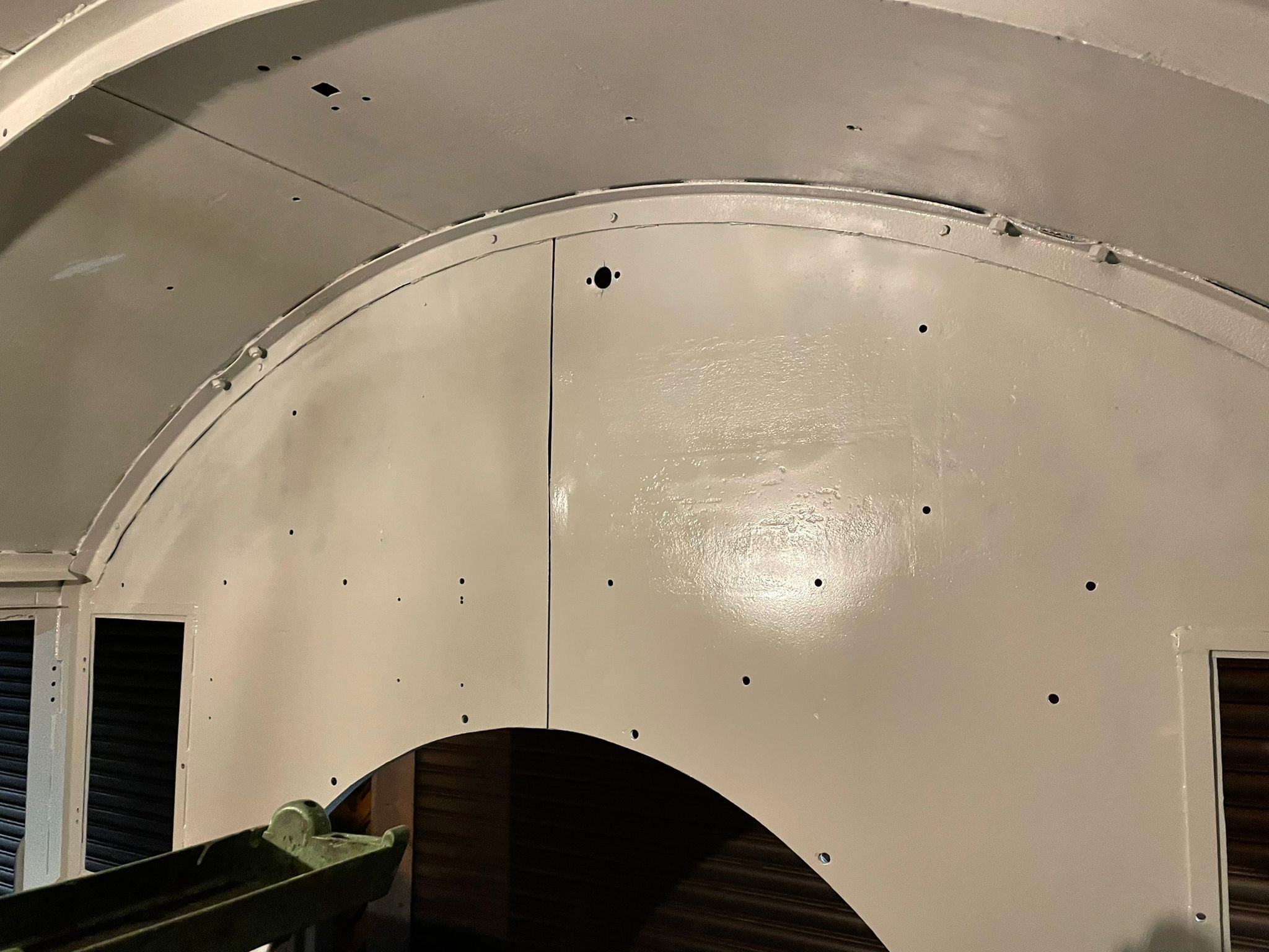

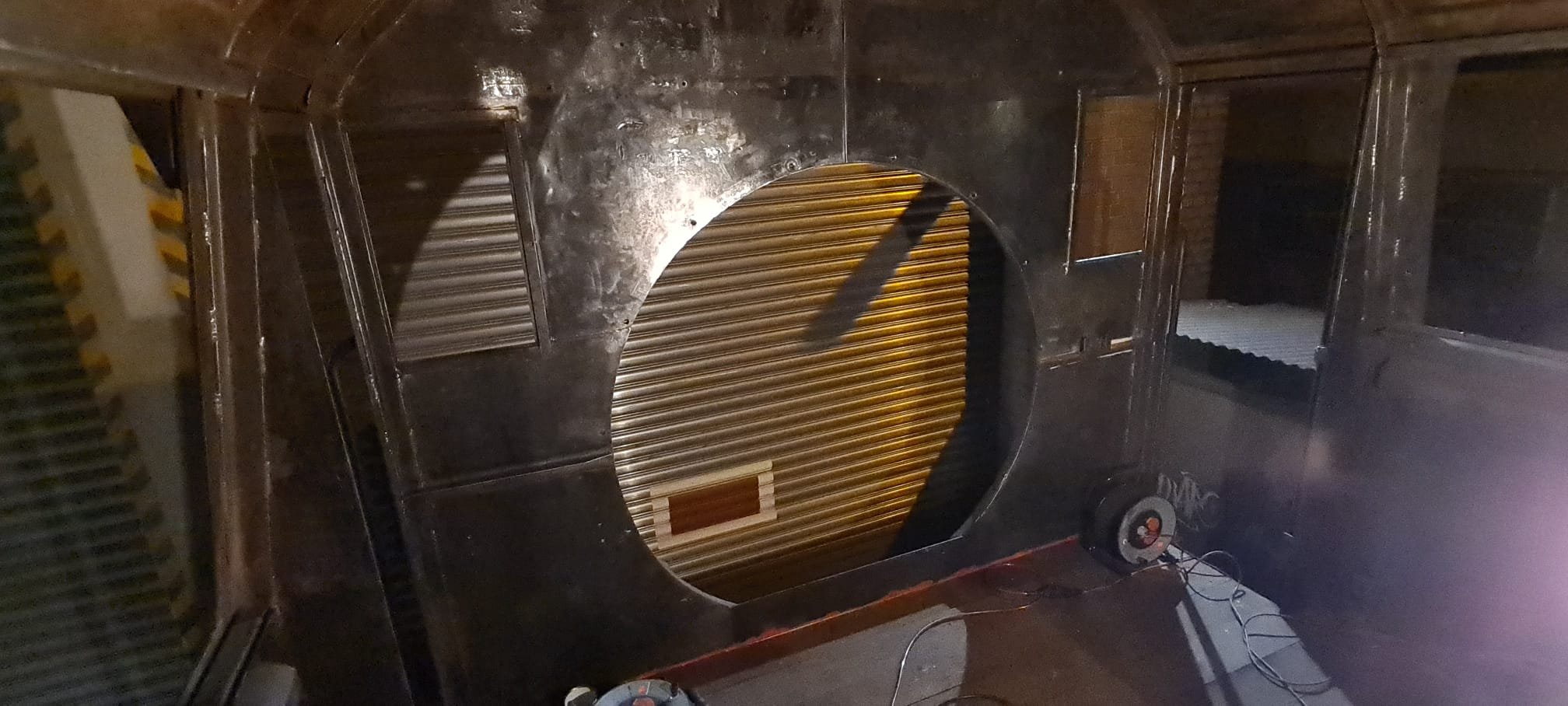

Pandemiebedingt weiterhin in kleiner Besetzung ging es dem Werkzeugkasten an der Führerhausrückwand an den Kragen.
Der Werkzeugkasten wurde erfolgreich demontiert.
Außerhalb des Führerhauses konnte die Bearbeitung des Metallgerippes starten.
Winkelschleifer und Bürsten zeigen Wirkung.
Die Fensterrahmen der Rückwand wurden ebenfalls blank gemacht.
